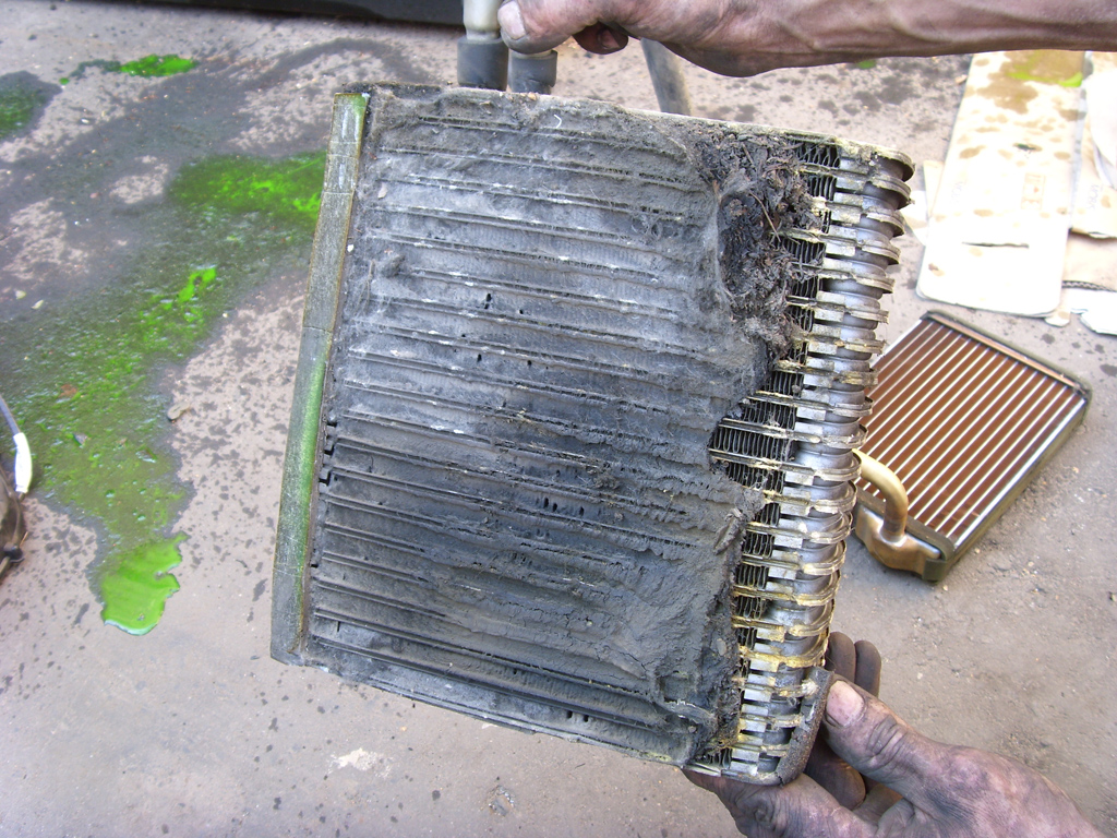

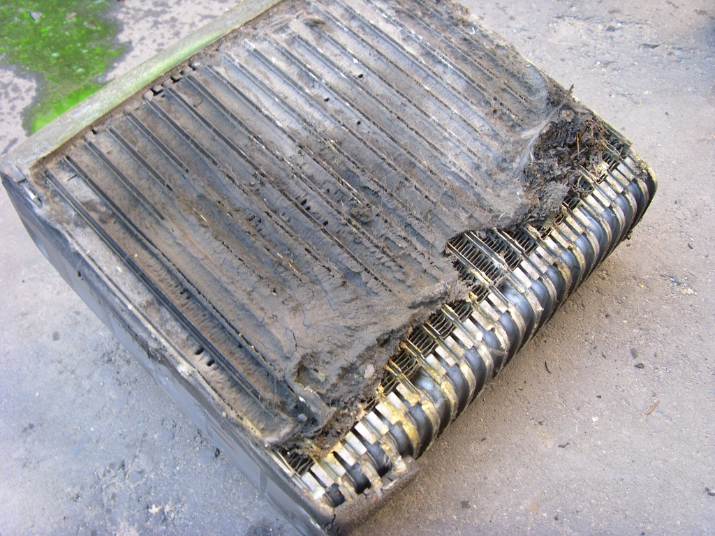

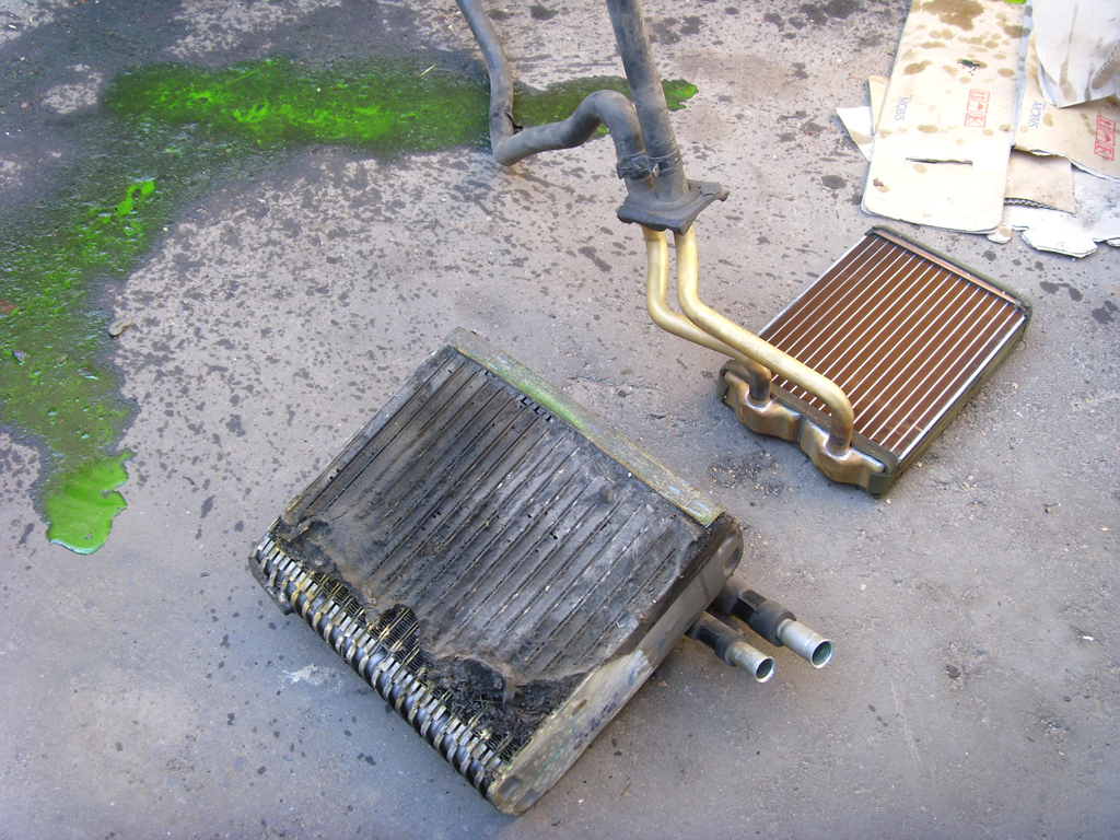

Вот к таким последствиям приводят отсутствие салонного фильтра и Российская погода.

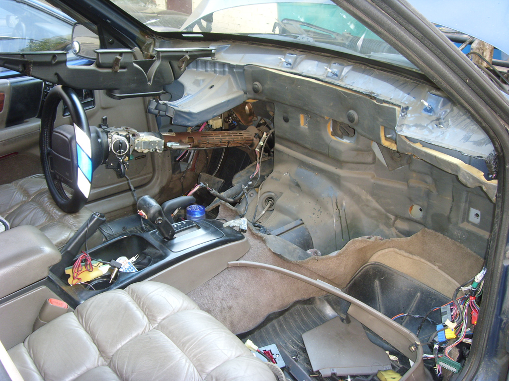

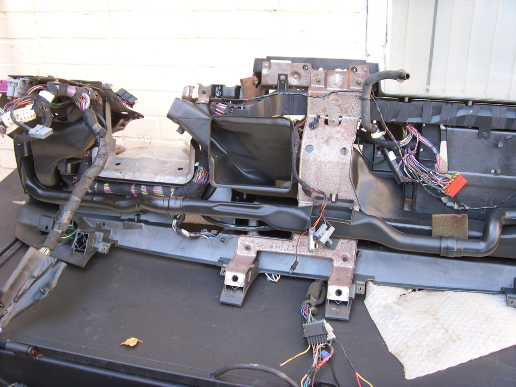

Симптомы - неприятный запах в салоне, слабо дует кондиционер. Повторная вакумация и заправка кондиционера не дала результата, в следствие чего было принято снимать торпеду и чистить испаритель.
Причина не работающего кондиционера очень хорошо видна на фотографиях ниже. После чистки кондиционер холодил как новый, владелец Гранда очень доволен. Через несколько дней после чистки владелец установил по нашей рекомендации салонный фильтр. Фильтр был полностью придуман и установлен нами, так как на данную модель не предусмотрено салонного фильтра.
